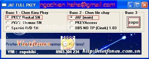

Cắm cáp USB để kết nối mobile với pc.

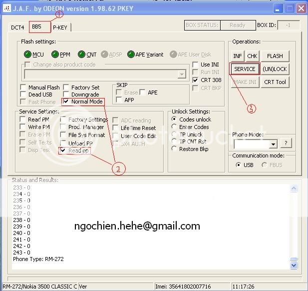

Chọn chế độ PC suite ở mobile nhé Cài đặt JAF setup, xong rồi thì mở Crack JAF lên, bấm vào ZOPO
PC báo lỗi. Sau đó bấm tiếp vào OK. Sau đó làm theo
từng bước đã đánh dấu như trong hình dưới:

Sau khi đã chỉnh sửa xong, chúng quay lại JAF lúc
này và làm theo hướng dẫn như trong
Tìm đến file .pp lúc nãy đã chỉnh sửa để upload
Và thế là xong xuôi. Thành công rồi đó.
