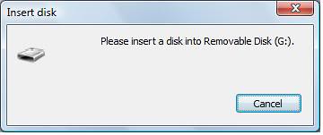

USB hiện nay được dùng rất phổ biến, gần như là một thứ không thể thiếu với người sử dụng vi tính. Giá cả thì ngày càng rẻ và đi củng với giá rẻ là việc chất lượng ngày càng đi xuống, và 1 điều hay xảy ra là có bác mới mua về sài được vài ngày thì gặp hiện tượng là nó báo Insert disk in drive, write-protect (nhất là USB của Kingtons gặp nhiều rồi )

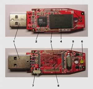

* Cấu tạo:
- Về mặt phần cứng USB chỉ bao gồm 4 phần trong đó phần đầu cắm USB và thạnh anh 12 MHz coi như phụ còn lại 2 phần chính đó là ic giao tiếp, và chip nhớ (dạng flash).
- 1. Đầu cắm USB
- 2. IC giao tiếp (điều khiển) (FW USB nằm trong con chip này đây )
- 4. Chip nhớ (Flash)
- 5. Thạch anh 12Mz.
* IC giao tiếp:
- Ic giao tiếp là một dạng “vi xử lý” chuyên dùng, điều khiển việc kết nối, truyền nhận và lưu trữ dữ liệu.
- Các lọai IC giao tiếp thông dụng đó là: iCreat, Alcor, Phison, Oti, Profilic, SSS-Solid State System, Netac, Ameco, Chipsbank, Skymedia, USBest…
- Bên trong các chip điều khiển này có một đoạn chương trình mà ta gọi là firmware. Đa phần lỗi của USB đều từ cái firmware này mà ra.

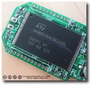

* Chip nhớ (Flash):
- Nơi lưu trữ dữ liệu thực sự và khả năng lưu trữ nhiều hay ít tùy thuộc vào con chip nhớ này.
- Đây cũng là nơi các bác Trung Hoa phù phép USB của mình lên dung lượng rất chi là ảo...tưởng (có gặp trường hợp 16M mà phù phép lên đến 8G :59:... sợ luôn :77.
- Nguyên nhân của việc USB 4G,8G... mà chỉ sài được có vài trăm Mb, chép vào nữa là ko dùng được

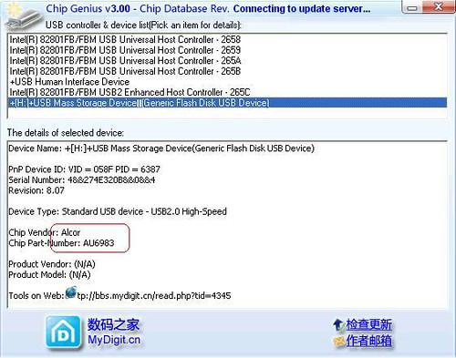

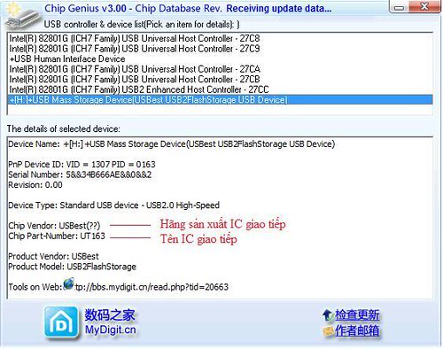

* Cách đọc thông tin IC giao tiếp:
Có nhiều phần mềm loại này, nhưng khuyên các bác nên dùng pm ChipGenius v3.01 vì cơ sở dữ liệu nó lưu trên Web nên đa số IC của các hãng đều nhận diện được.
ChipGenius
Khi đã biết được con IC giao tiếp đó tên gì thì bước tiếp theo là download phần mềm flash dành riêng cho nó.

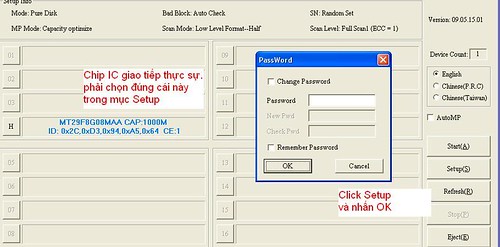

1. Đọc thông tin IC giao tiếp
2. Down cái phần mềm AlcorMP AU698X về (vì IC 6983 mà ) và chạy nó (ở trường hợp này chạy file AlcorMP.exe
Chú ý cái tên IC được pm nhận dạng, click Setup --> OK (đừng táy máy click vào nút Start nha )

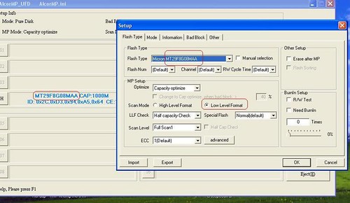

Vào đây sẽ có 1 số tùy chọn:
3. Thẻ Flash type
- Ô Flash : chọn tên IC tương ứng với chip EPP trên USB của bạn (đây là tên chip nhớ được điều khiển bởi IC giao tiếp và được pm tự động nhận dạng).
- RW cycle time (thời gian của 1 chu kỳ ghi/đọc) : bạn chọn thời gian mong muốn, càng nhỏ thì USB ghi/đọc càng nhanh. Tuy nhiên, nếu nhỏ hơn thời gian trễ của chip nhớ thì việc ghi/đọc sẽ bị lỗi.
Nếu bác nào biết thì tra thông số của chip nhớ trên http://www.alldatasheet.com để biết RW cycle time của nó.
Nếu không biết có thể làm đi làm lại vài lần, thay đổi thời gian chu kỳ RW rồi ghi/đọc thử, không lỗi là OK.
Tốt nhất ko biết thì cứ để default
- Ở mục Scan mod: Chọn Low Level Format (format cấp thấp - nạp FW)

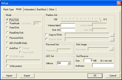

4. Thẻ Mode:
- Pure Disk : Dùng chung (ai dùng cái USB này cũng được)
- Fixed : Dùng cố định trên máy (đang xử lý nó)
- ReadOnly Disk : Chỉ đọc/không ghi xóa.
- Password disk : Đặt mật khẩu truy cập.
- Auto run: Tự động chạy file trên nó.
- Partition set : Thiết lập dung lượng cho phân vùng muốn khởi tạo, dĩ nhiên nên để 100%. Trừ khi bạn kiểm tra và biết USB của mình bị lỗi ở phần cuối của bản đồ nhớ thì điều chỉnh dần dần (như kiểu cắt bad ổ cứng bằng PQ)
- 1 số chip còn hỗ trợ thêm tính năng CAP set : đặt dung lượng mong muốn. Cái này cho phép "làm giả" dung lượng. Các bạn biết nhưng ko nên làm. (Cái này để làm USB dung lượng ảo của mấy bác Trung Quốc đây :59

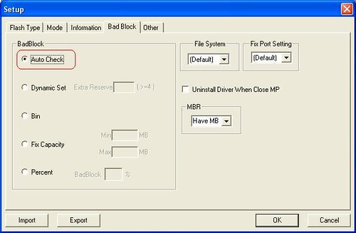

6. Thẻ Bad Block:
Chọn Auto. Khi đó phần mềm sẽ tự động khoanh vùng lỗi trên chip nhớ.
