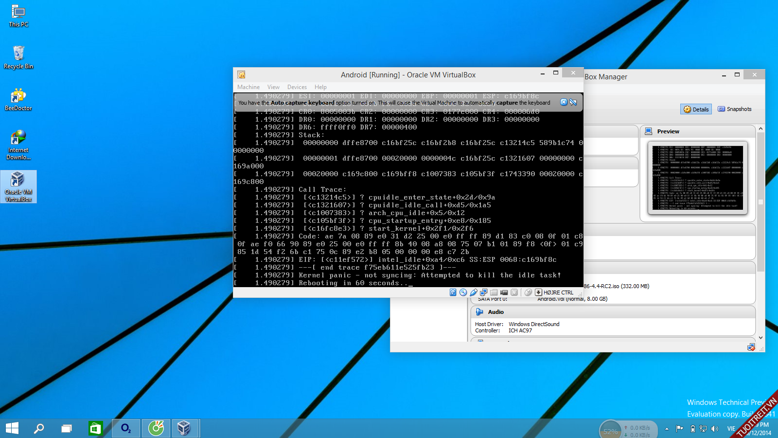

Nếu dùng Oracle VM VirtualBox mà bạn bị Kernel panic - not syncing: Attemped to kill the idle task! như trong ảnh, hoặc các lỗi Kernel panic - not syncing khác
Bạn làm như sau để khắc phục
Cách 1: Bạn vào Machine, sau đó vào Settings rồi chọn System và thay đổi Chipset từ PIIX3 thành ICH9 và cho phép Enable IO APIC
Cách 2: Nếu cách 1 không thành công bạn làm theo cách 2 nhé
Vào Machine, sau đó vào Settings. chọn các Storage
Lựa chọn Use Host I/O Cache cho bộ điều khiển ổ đĩa ảo
Cho phép và lại vô hiệu hóa Eable PAE/NX, Enable VT-x/AMD-V và Enable nested paging
Cách 3: Nếu hai cách trên không được thì bạn phải thiết lập BIOS và cho phép Intel Virtualization hoặc AMD virtualization
Vậy là xong
