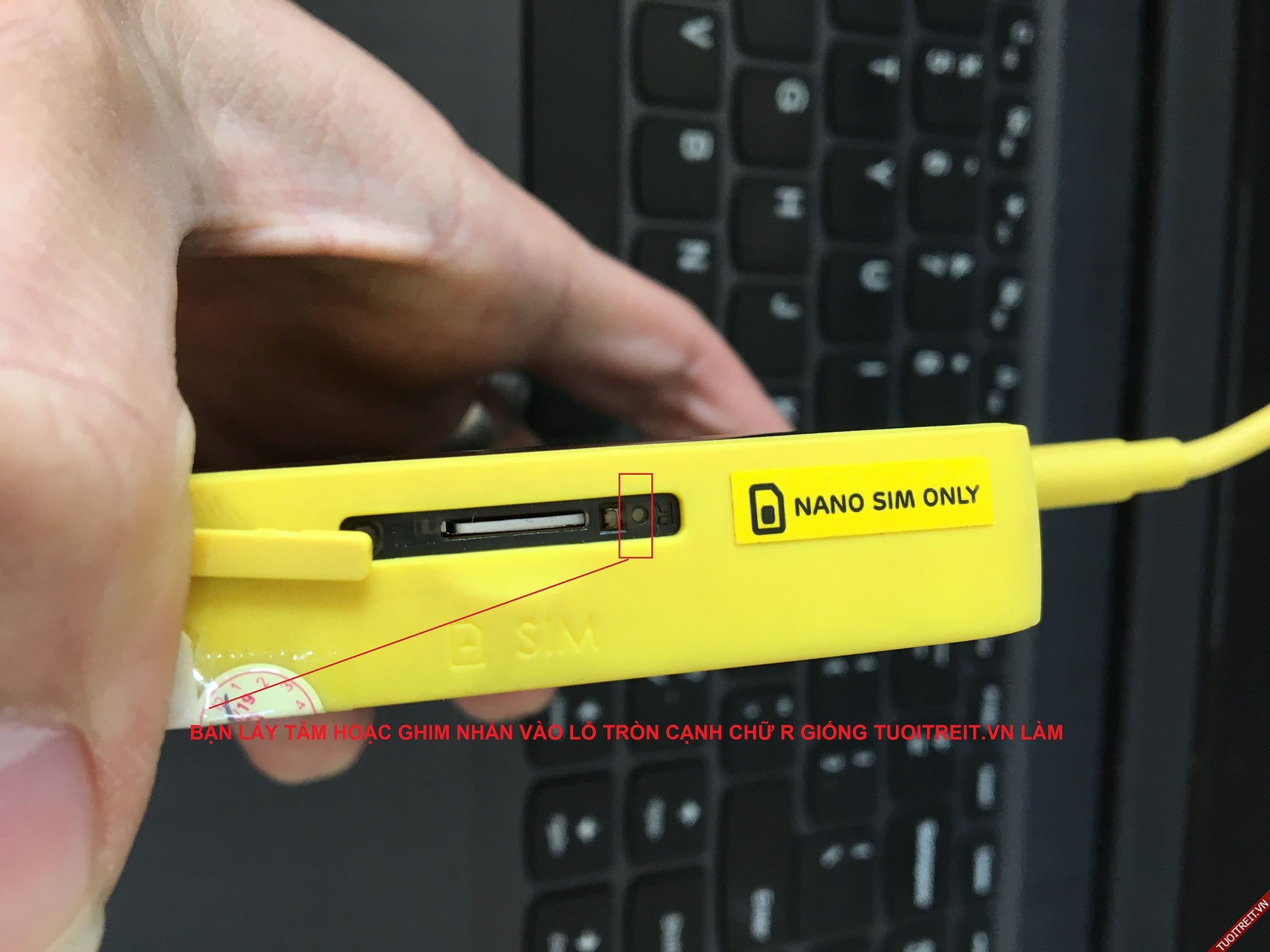

1. Cậy lắm sim ra bạn sẽ nhìn thấy lỗ tròn cạnh chữ R
2. Bạn nhấn ghim vào lỗ tròn đó vài giây

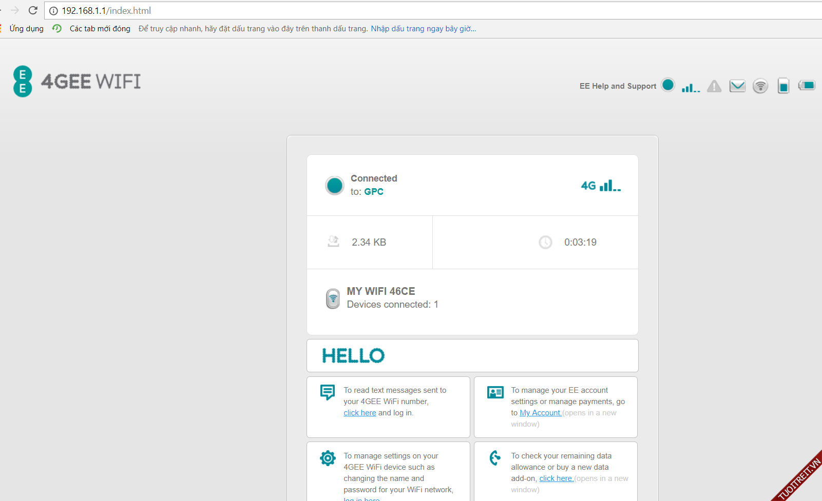

Mặc định: 192.168.1.1 với tên đăng nhập và mật khẩu là admin
Tên đăng nhập và mật khẩu wifi sẽ reset về thông tin tên modem

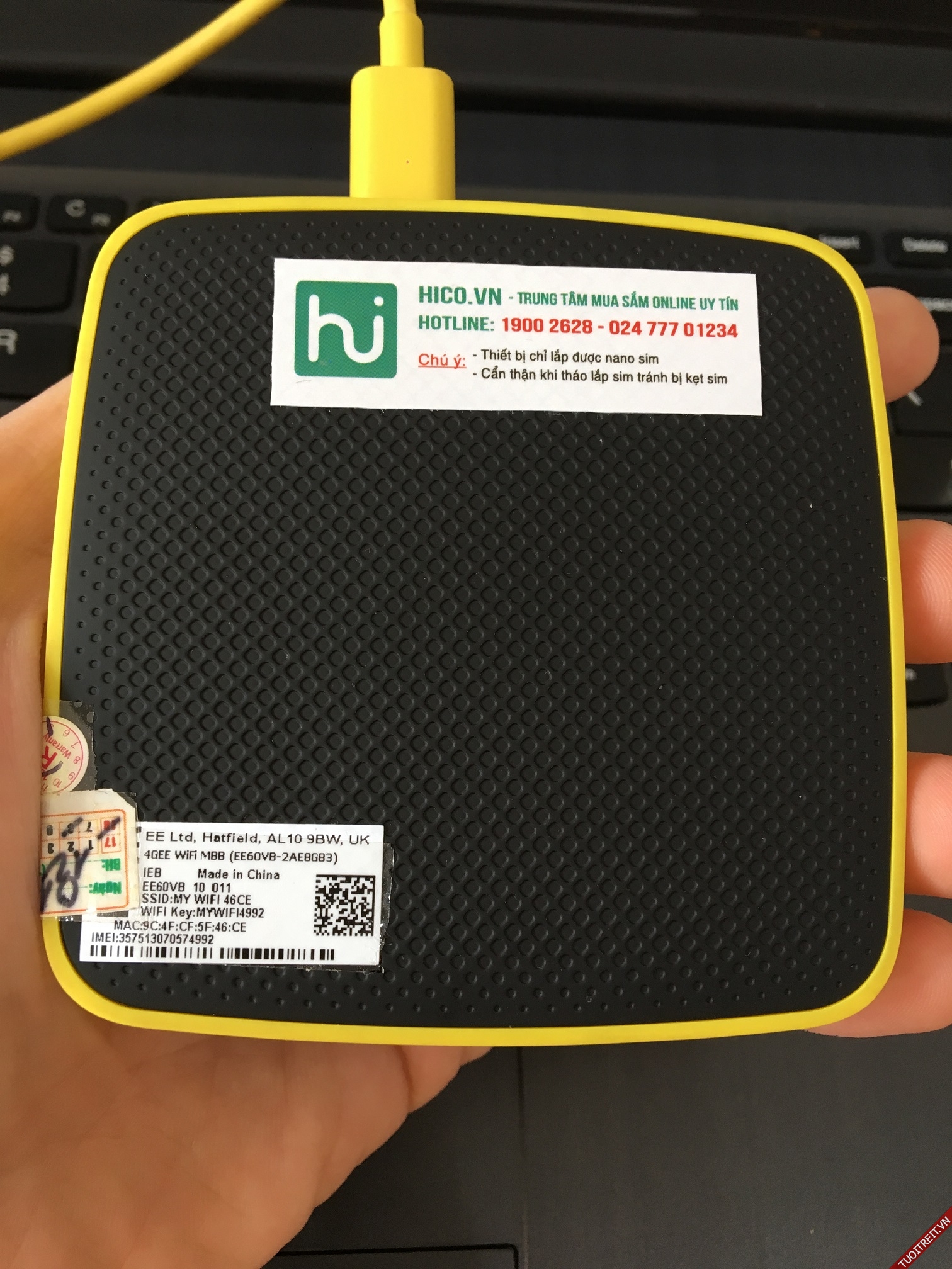

Ví dụ modem của mình
- SSID: MY WIFI 46CE
- Wifi Key: MYWIFI4992
