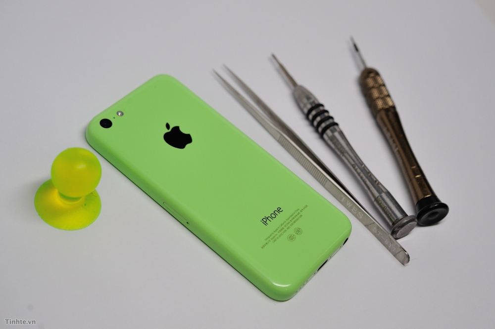

Sẵn sàng để mở
1284217

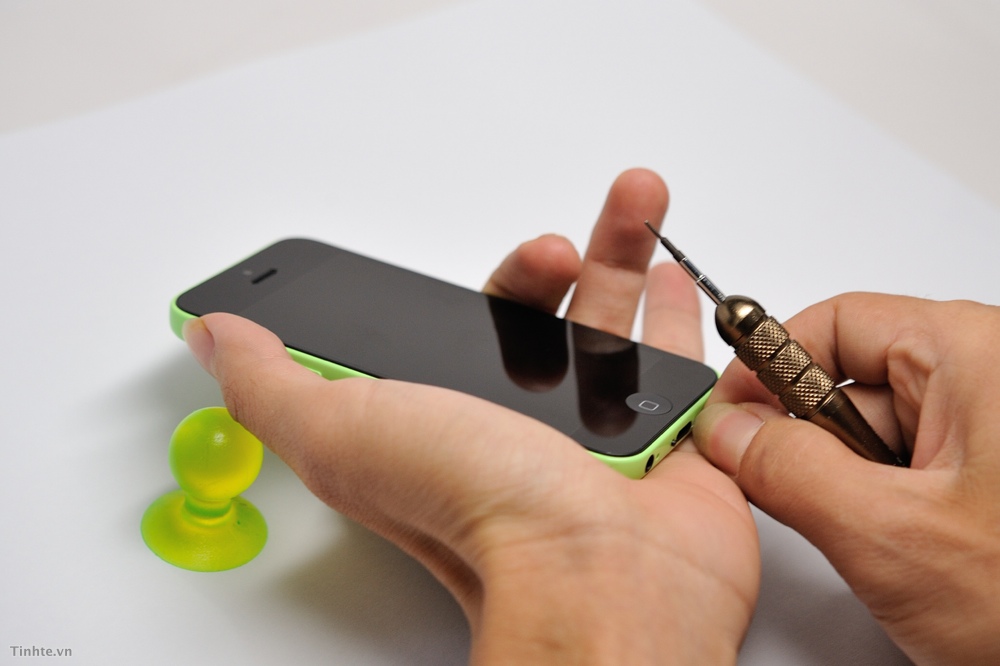

Vặn 2 con vít dưới đáy máy ra, vít khác iPhone 5 và 5s

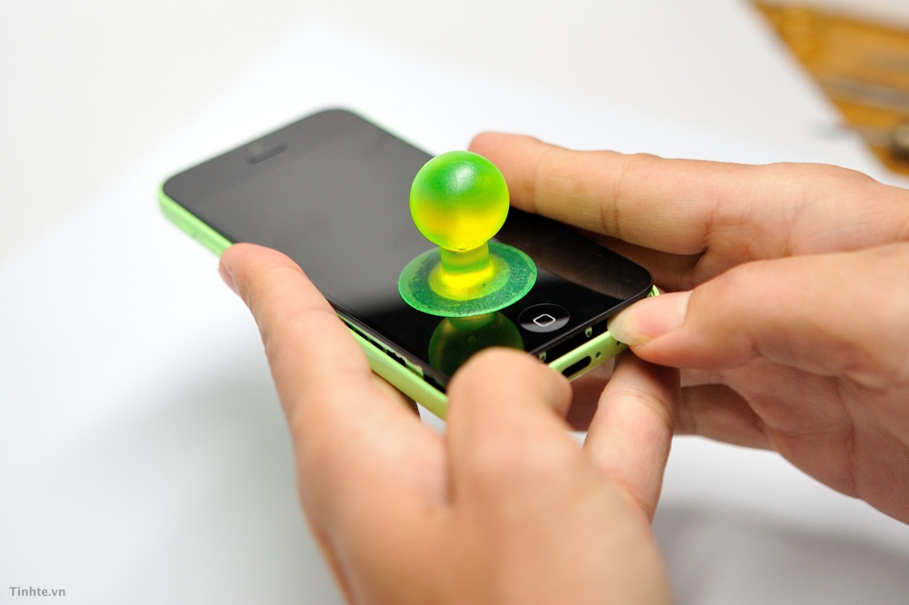

1284218

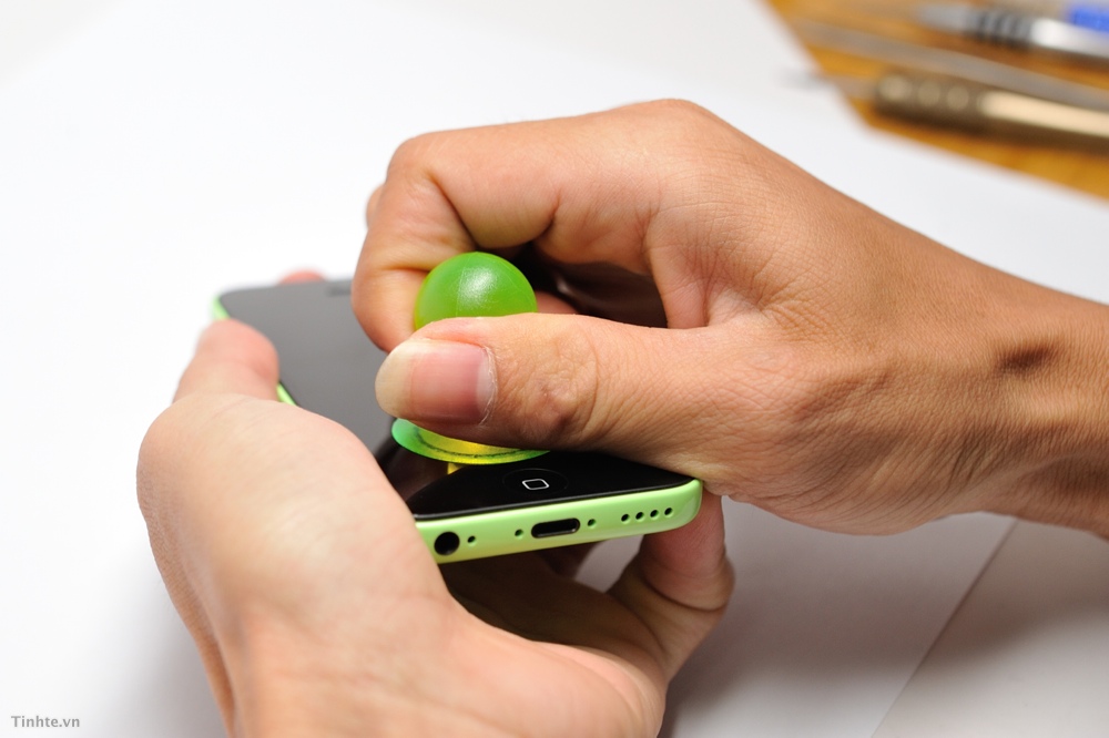

Cho cục hít vào lấy màn hình ra
1284219

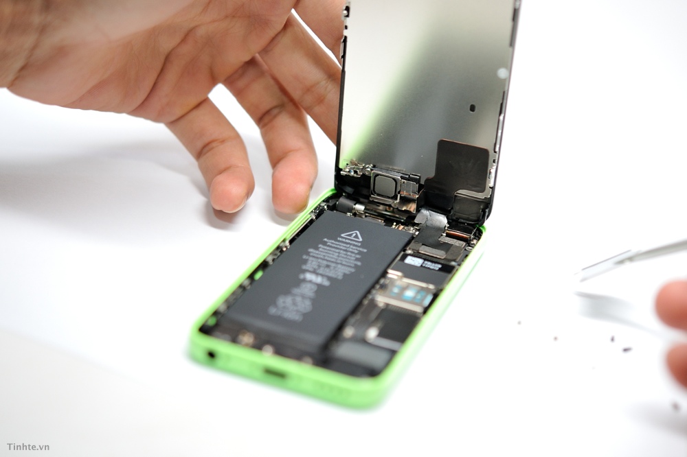

Bứng ở phía dưới lên, phần trên vẫn dính cáp kết nối của màn hình với thân máy
1284221
Gỡ được màn hình ra rồi
1284222

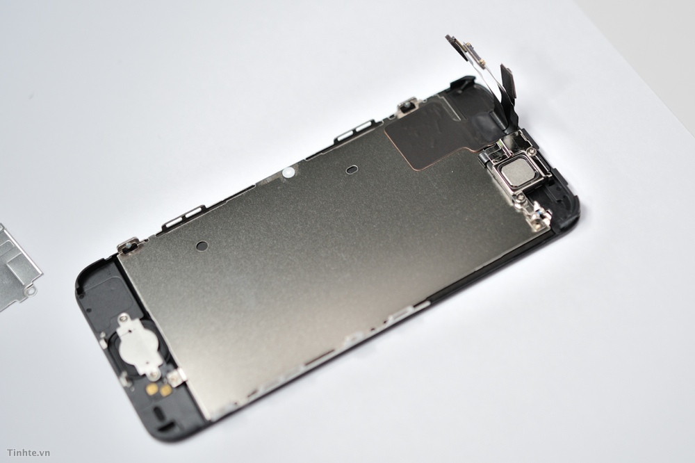

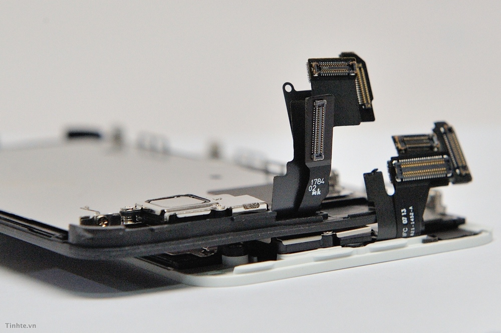

Màn hình của các bạn đây, gần giống iPhone 5,
1284223

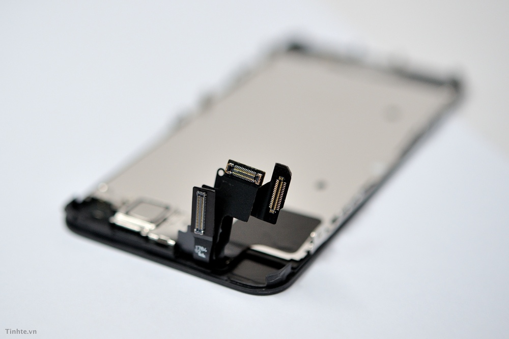

Chân màn hình hoàn toàn khác
1284224

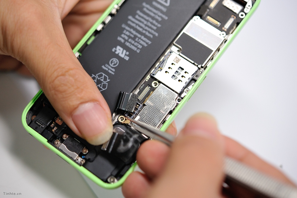

Gắp dây ăng ten ra, kỳ này thì Apple dùng keo dán như iPhone đời đầu, cố định để bảo đảm khả năng bắt sóng tốt hơn
1284227

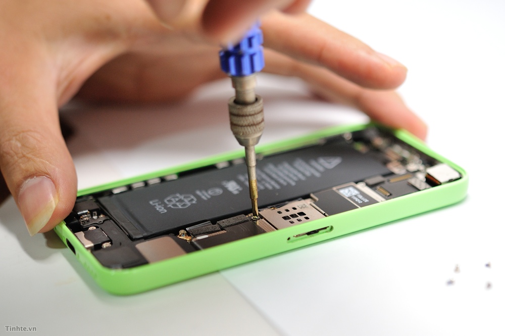

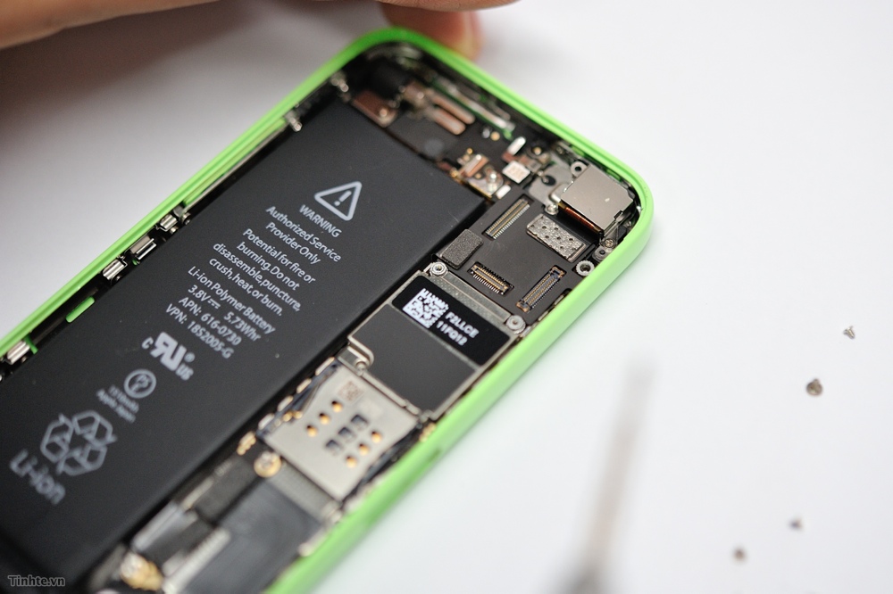

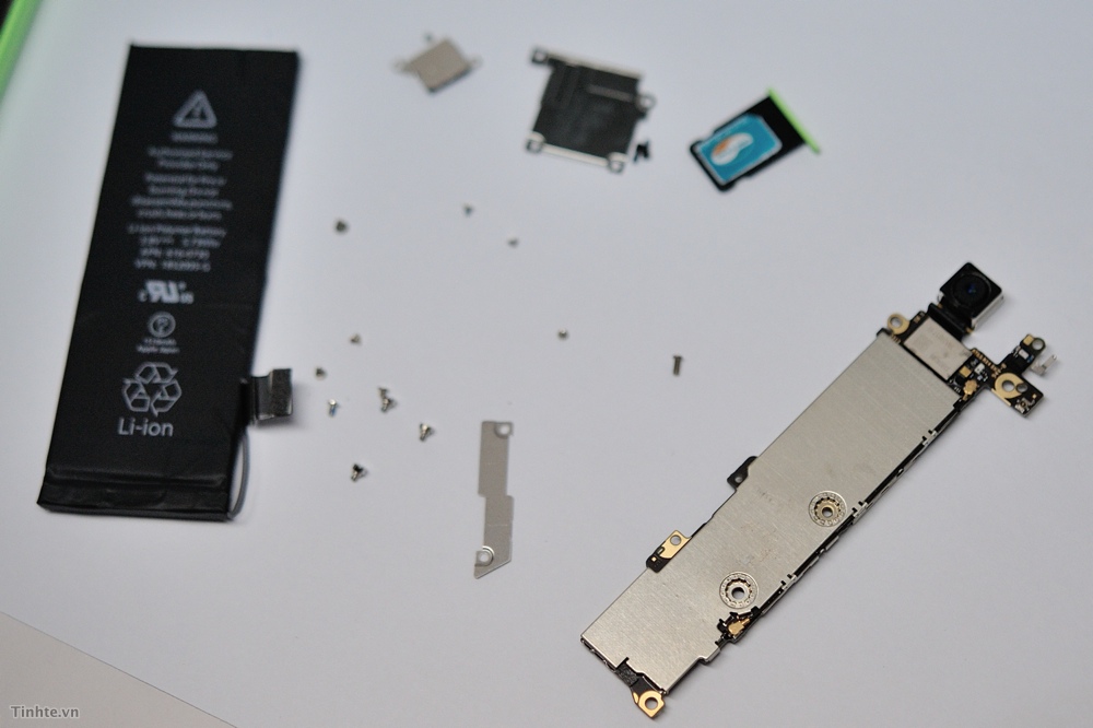

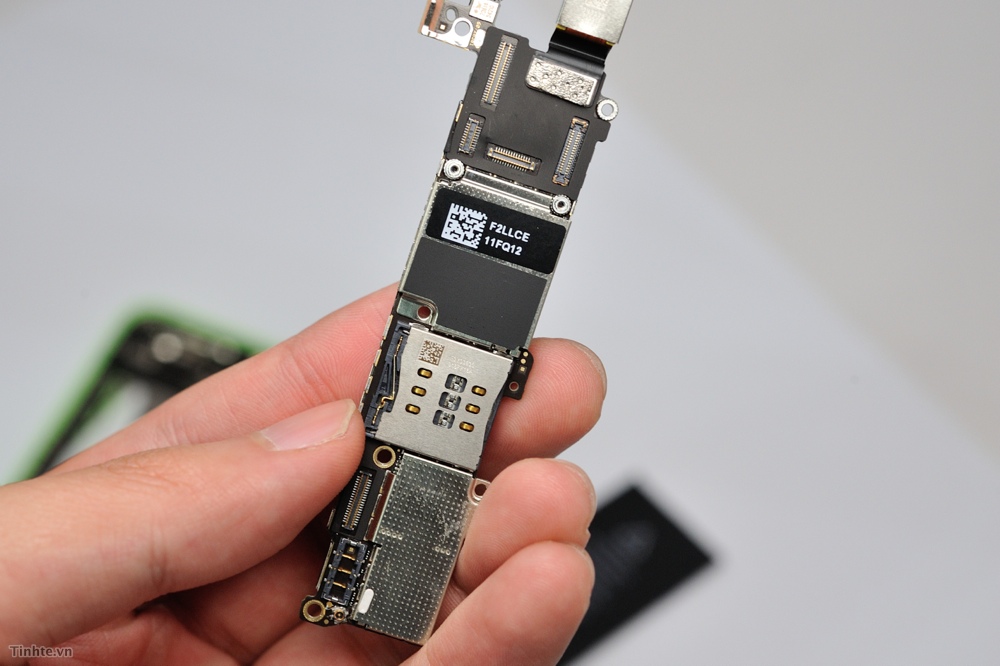

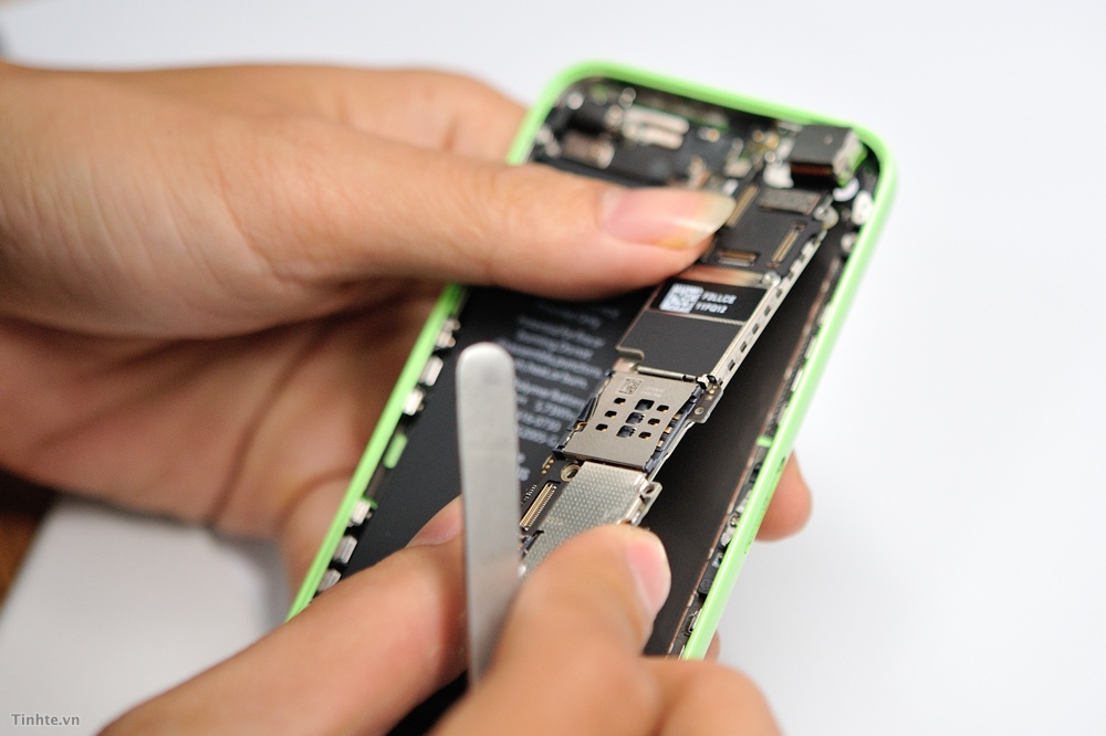

Tháo toàn bộ phần main chính chứa CPU và các chip điều khiển...!
1284228
Hàng về!

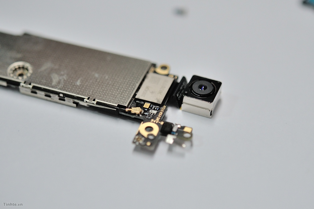

1284229
Module camera đây, nhỏ vậy thôi

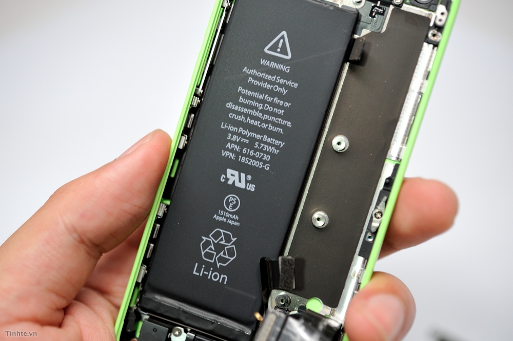

Pin lớn hơn nhé
1284231

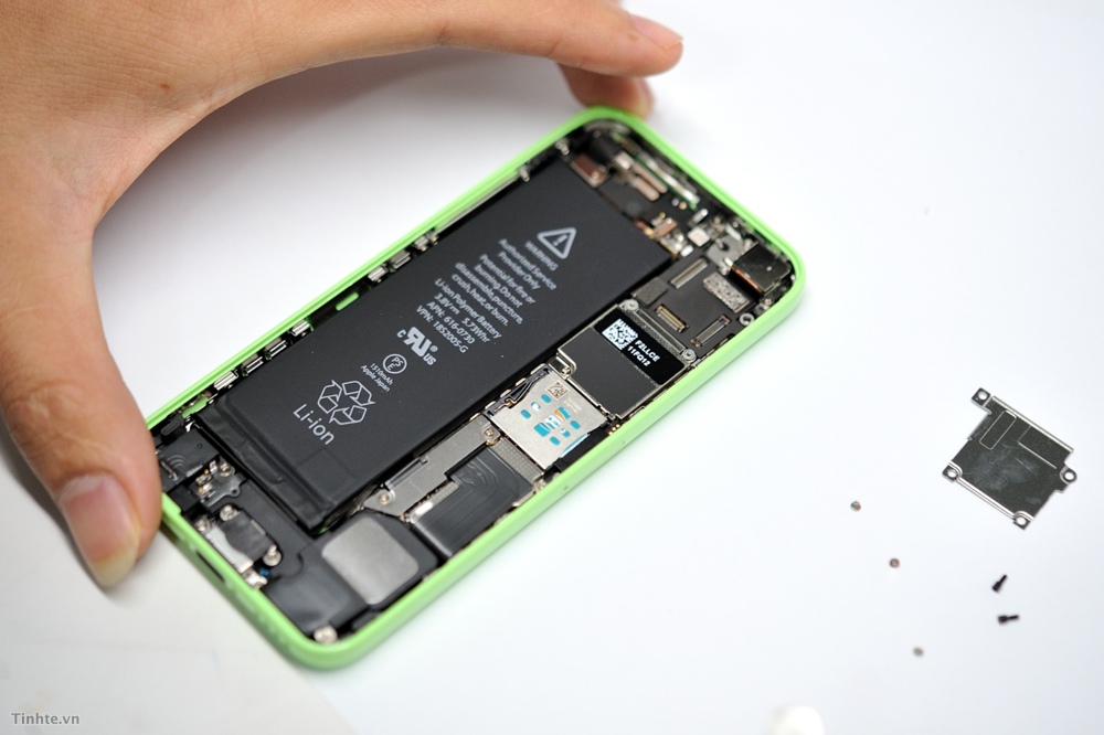

Pin và mặt sau mainboard
1284232

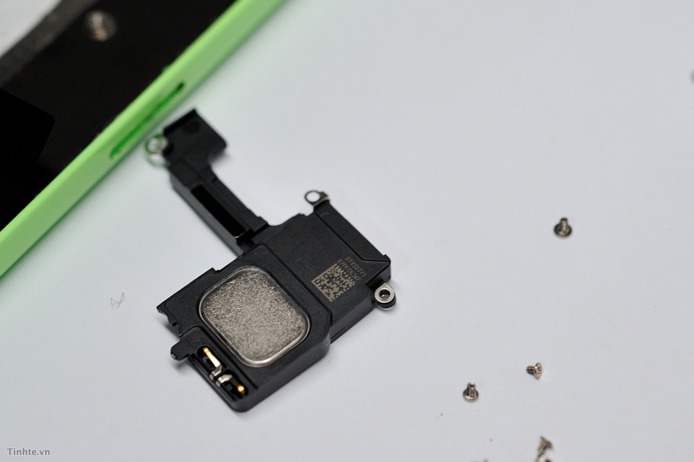

Cái này là loa
1284233

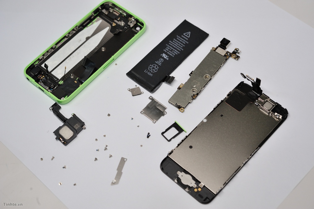

Bung ra hết rồi
1284234

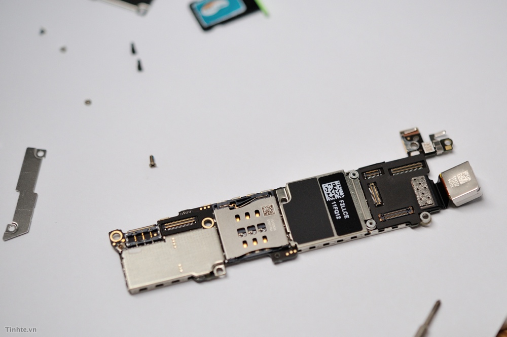

Cho các bạn nhìn main kỹ hơn

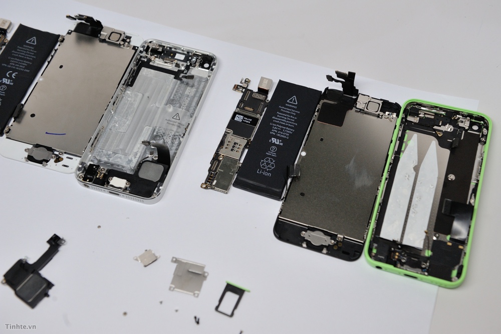

1284235

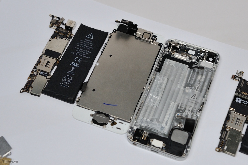

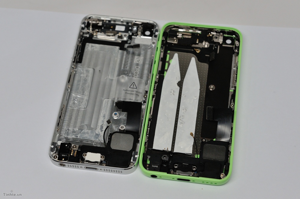

iPhone 5 và 5c cạnh nhau
1284236

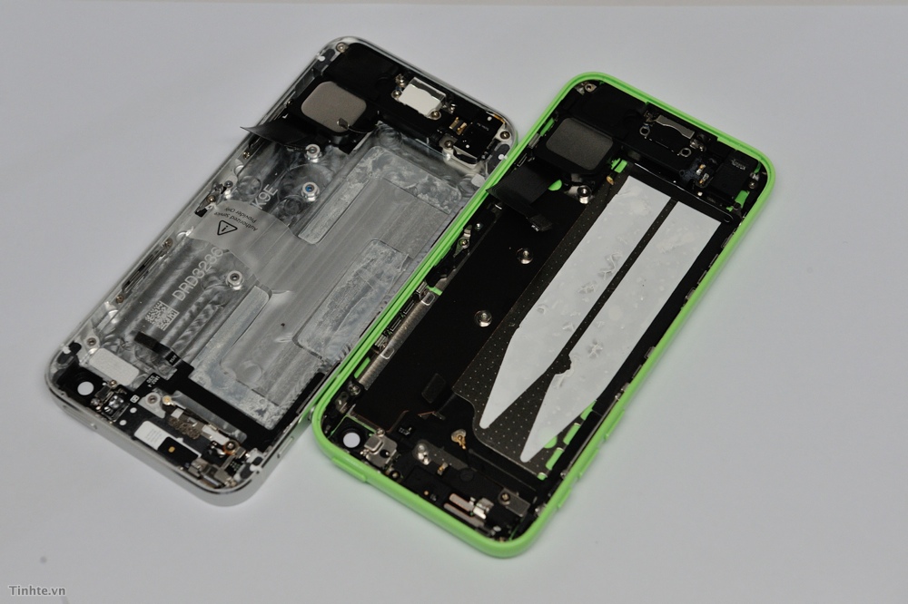

Nhìn kỹ hơn 5c nào

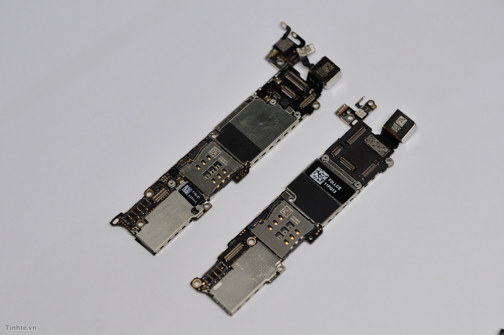

1284237
Main khác nhau rất rõ, phải là 5c còn trai là 5
1284238

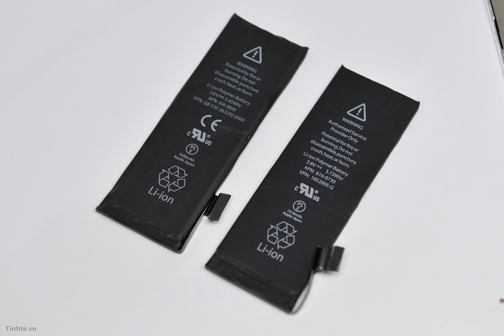

Phải là 5c, trái là pin của 5, dán vào
1284239

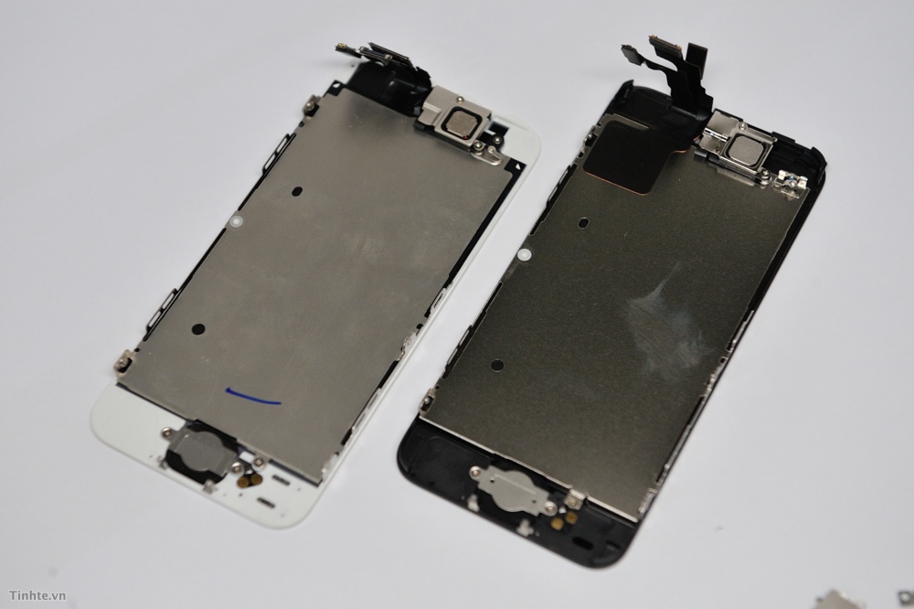

Màn hình 2 máy

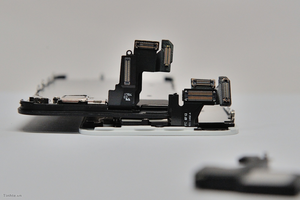

1284240
Các bạn thấy cáp khác nhau nhiều không?
1284241

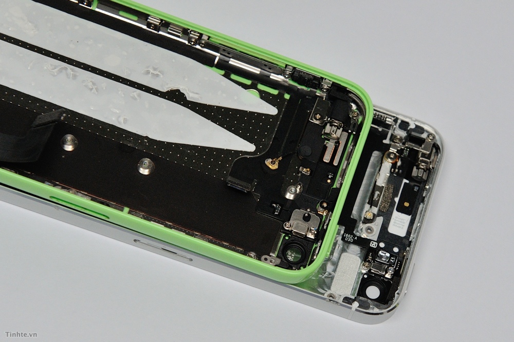

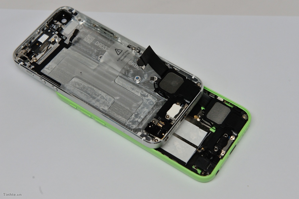

1284242
Nhựa và nhôm
1284244
1284245
Bạn thấy 2 thanh màu trắng chạy dài không? băng keo đấy, rất chắc
