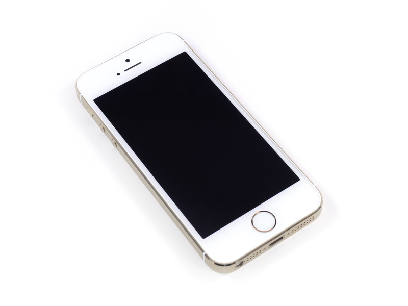

Nhân vật chính ngày hôm nay là chiếc iPhone 5s màu vàng với khác biệt dễ nhận thấy nhất là nút Home với cảm biết vân tay cùng vòng kim loại vàng

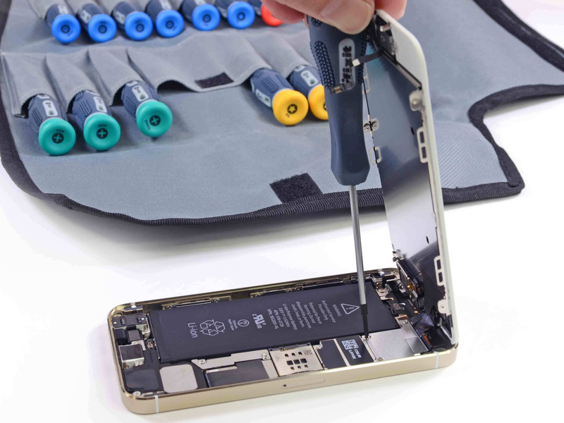

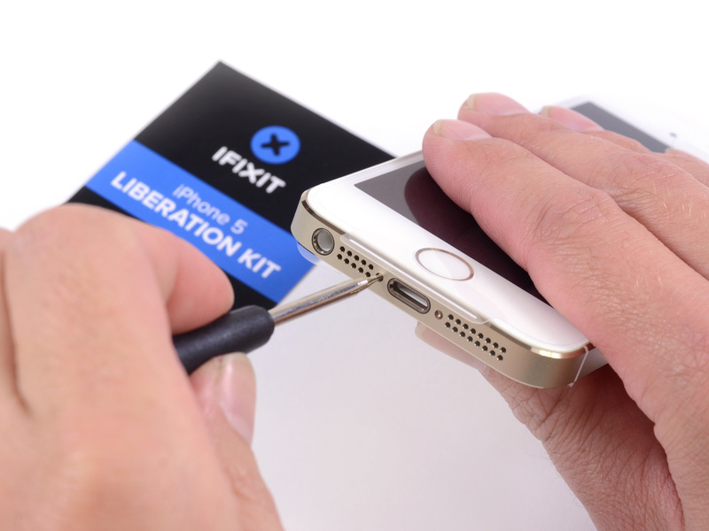

Như những đời iPhone trước, iPhone 5s cũng chỉ có 2 con ốc ở phía cạnh dưới, thao ra là bạn có thể khám phá bên trong được rồi.

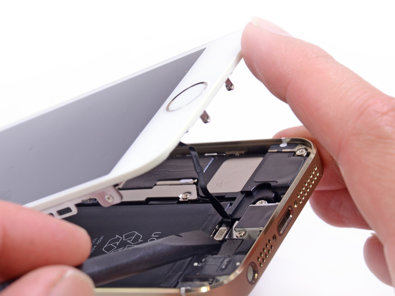

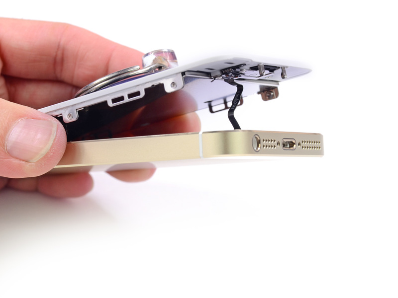

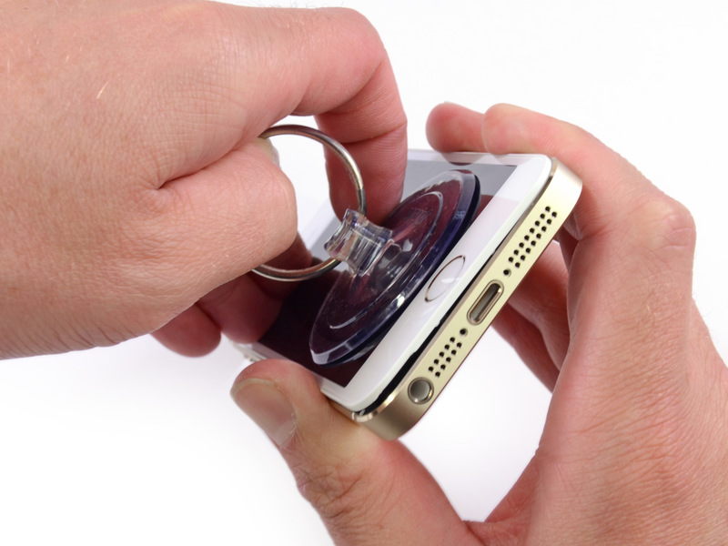

Ngoài ốc thì màn hình gắn với khung sườn kim loại bằng các ngàm, sử dụng cục hít để kéo màn hình ra, nhưng nhớ kéo cẩn thận và nhẹ tay nhé!
1279958

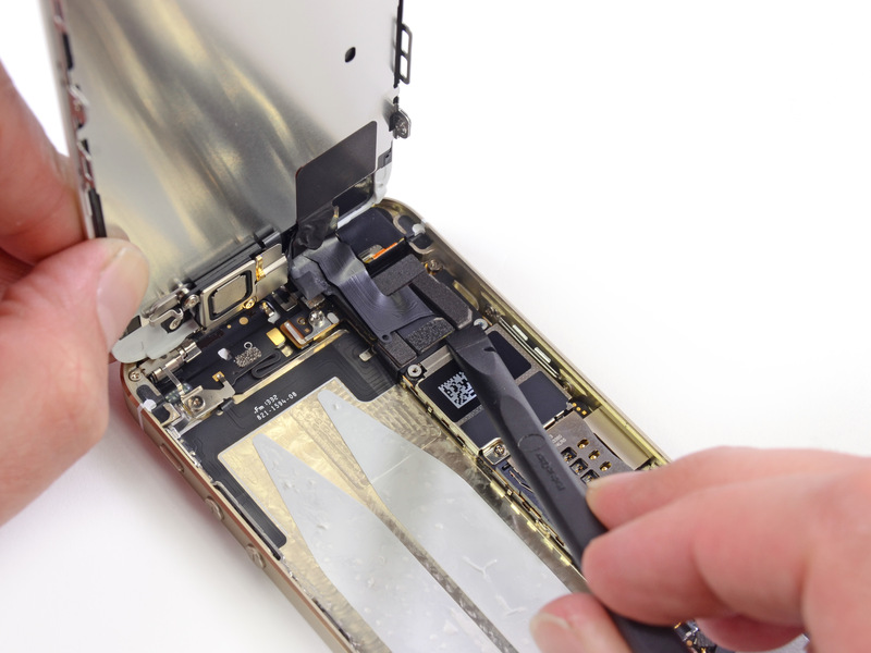

Ở trên mình có nhắc vụ kéo nhẹ tay và đây là lý do chính cho việc đó. Có 1 cable mảnh kết nối giữa phím home và cổng Lightning, nếu bạn làm mạnh tay có thể làm đứt sợi cable này
1279959
Gỡ chân kết nối của cable này ra, đây là cable truyền dữ liệu của phím home và cảm biến vân tay

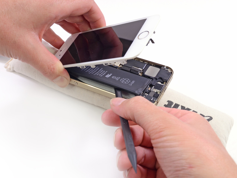

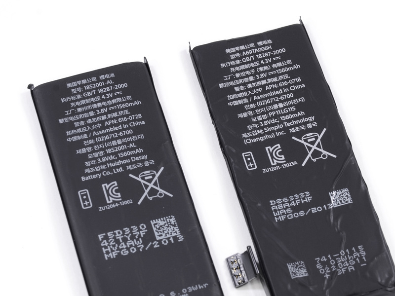

Tiếp theo là tháo pin ra khỏi máy. Thực tế thì tháo màn hình ra trước rồi hãy tháo pin sẽ dễ hơn, nhưng không hiểu vì sao ifixit lại tháo pin trước. Pin được gắn với nắp sau bằng keo 2 mặt, cần phải nạy mạnh tay thì nó sẽ bung ra
1279962
Hai viên pin iPhone 5s, một của phiên bản 16GB và 1 là 64GB. Pin này có dung lượng 1560 mAh (3.8V 5.92Wh), cao hơn 1 chút so với iPhone 5 trước đây với 1440 mAh (3.8V 5.45Wh)

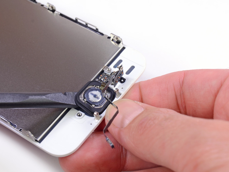

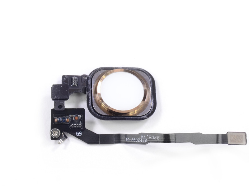

Tháo nốt cái phím Home cùng cảm biến vân tay ra. Cảm biến vân tay được cung cấp với AuthenTec
1279965
Phía trên nút Home là tấm saphia bảo vệ cảm biến vân tay cmos ở dưới. Theo ifixit thì họ lo ngại về độ bền của saphia này, Apple cần phải làm thật tốt chứ không thì sau một thời gian dài sử dụng sợ rằng chất lượng cảm biến sẽ bị giảm sút

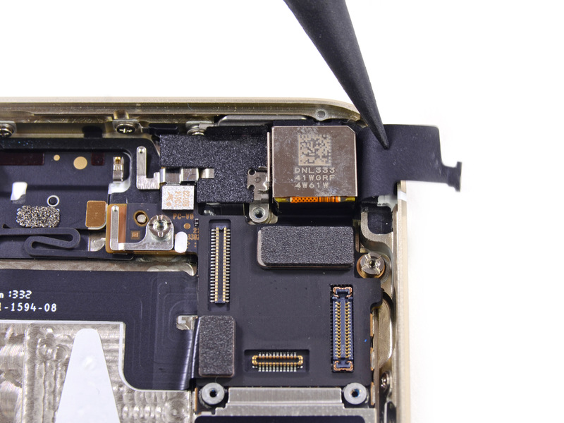

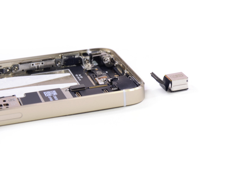

Góc trên trái chúng ta có cụm camera mới, iSight camera với mã hiệu DNL333 41GRF 4W61W.
1279967
Tháo nguyên cụm camera ra thì trông nó như thế này

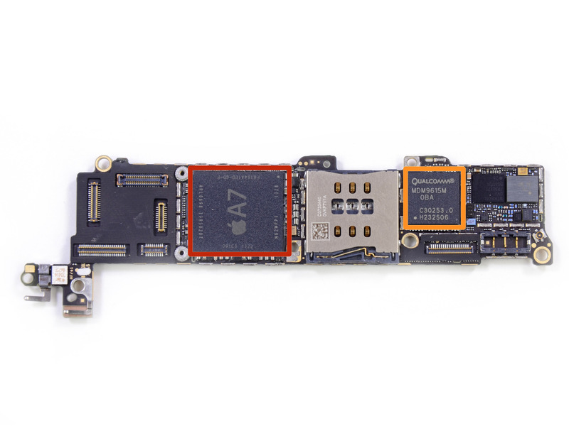

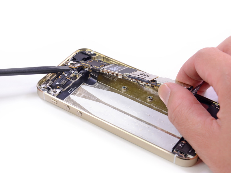

Cuối cùng là tháo main board ra được rồi. Apple có truyền thống làm mainboard dài trên các dòng iPhone, tiết kiệm diện tích
1279969

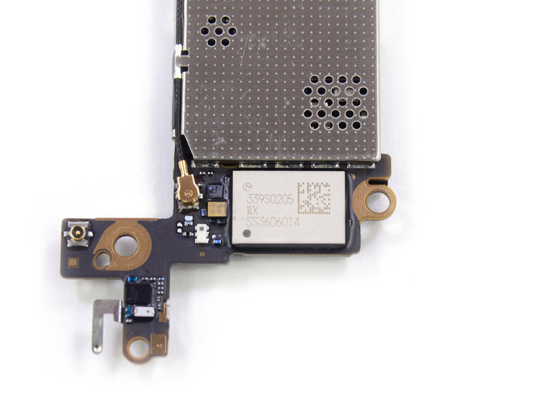

Chip wifi của máy, có mã hiệu Murata 339S0205, thực tế là con chip Broadcom BCM4334
1279970
Chi tiết các con chip: chip nhớ SK Hynix H2JTDG8UD3MBR (16 GB), chip nguồn Qualcomm PM8018 RF ...
1279971
Mặt khác của mainboard chúng ta có SoC Apple A7 APL0698
