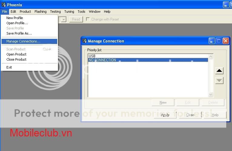

- Navifirm ware thì vào đây lấy nhé, để download bộ FW về :http://mobileworld.vn/forum/showthre...trong-DownloadCác bước thực hiện như sau:bài này mình hướng dẫn trên máy E72 Ver 51 bị lỗi bật máy lên chỉ rung phát rồi chết lun.Chép gói firmware theo đường dẫn của Phoenix C:\Program Files\Nokia\Phoenix\Products\RM-*** (*** là tên RM của máy)Chắc ăn thì cắm dây cáp vào rồi tháo Pin điện thoại đi nhé.Bật phần mềm Phoenix 2010,chọn File -> Manage ConnectionsỞ đây chuyển về chế độ No Connection ->Apply ->Close

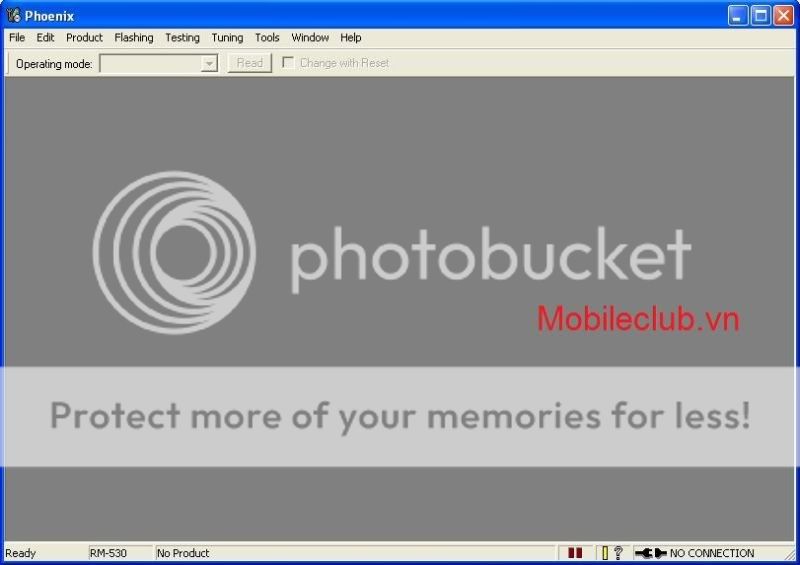

Ở góc dưới bên phải Phoenix sẽ hiện biểu tượng No Connection như hình dưới

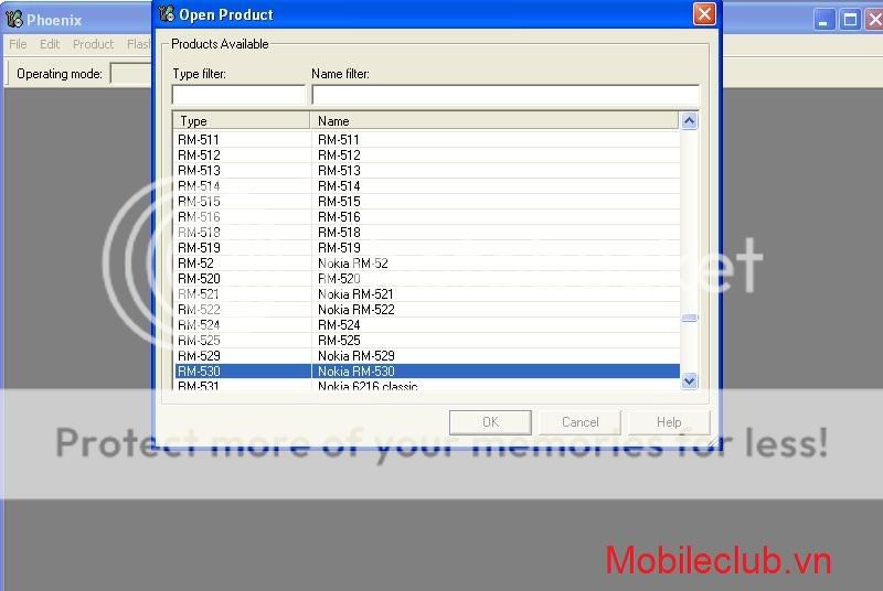

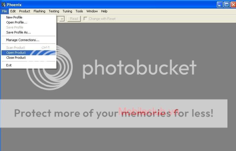

Tiếp tục chọn File ->Open Products.Lựa chọn đúng RM máy đang dùng và Ok

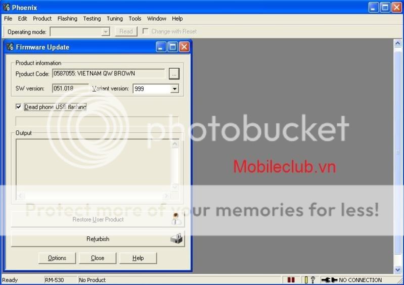

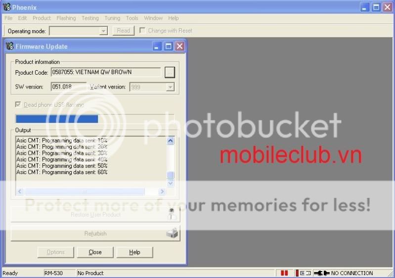

Sau khi phần mềm đã chọn nhận RM-530,tiếp tục chọn Flashing -> Firmware Update. Nếu bạn copy FW đúng như hướng dẫn trên đầu thì nó hiện ra như sau ảnh và bạn Đánh dấu vào ô Deadphone USB và bấm Refurbish

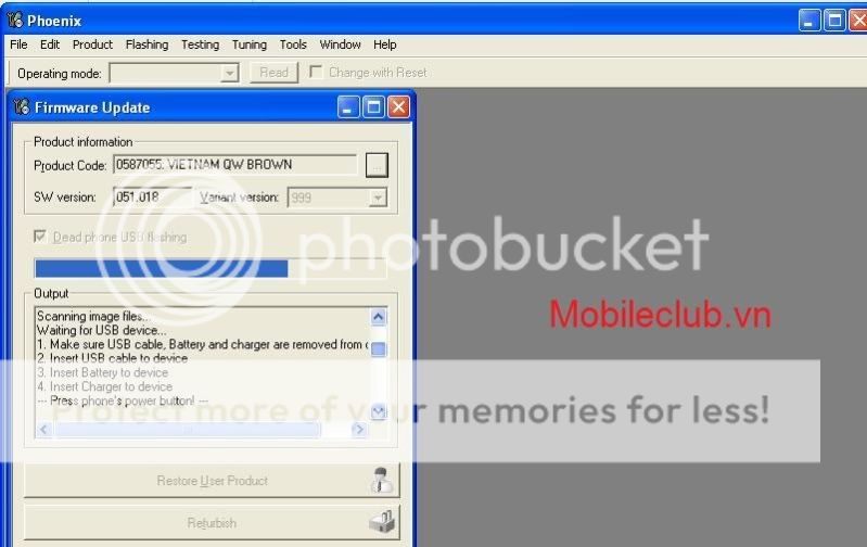

Lúc này máy sẽ làm việc .Lúc nào Phoenix báo Press Phone's Power Button như hình này thì các bạn nhanh chóng giữ chặt nút nguồn trước rồi nhét cục pin vào ( vẫn giữ tay ở nút nguồn nhé )
Nhấn vào đây để hiển thị đúng kích thước hình ảnh.
Chờ chạy trên Phoenix vài dòng thì có thể bỏ tay được rồi, để cho Phoenix làm việc.

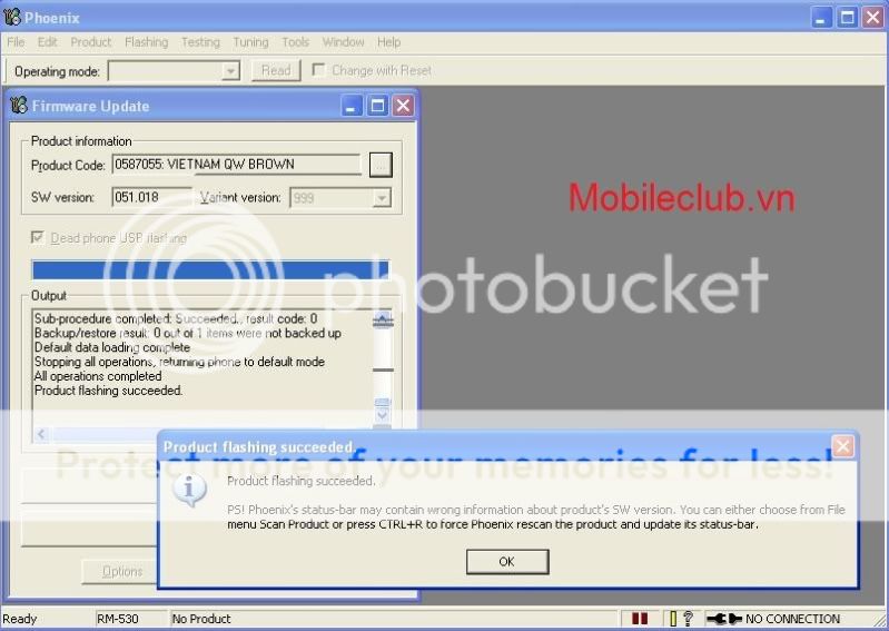

Xong thì Phoenix báo như ảnh này:
Chờ lúc là máy sẽ khởi động lên là OK
